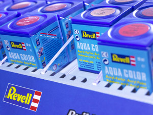

Les peintures à essence commence à disparaître progressivement des rayons, j'ai du acheter de l'aquarevell qui est une peinture à l'eau, j'ai utilisé les 3/4 d'un pot pour faire des essais, la grosse galère.... au début je pensais jamais y arriver. Mais maintenant je la trouve pas mal du tout:
Contrairement à ce qu'il est indiqué sur le pot, il ne faut pas la diluer à l'eau mais à l'alcool ménager ou alcool à 90°,   pour l'aérographe environ 60% d'alcool.
Elle à l'avantage de sécher très vite, donc fini les poussières ou presque, ensuite on peut travailler rapidement au dessus, pour le passage au "Klir" ou vernit plus la peine d'attendre 2 semaines, au bout de 24h c'est tout bon.
Petit bémol, la peinture sèche vite et encrasse rapidement l'aérographe, je le nettoie donc au dissolvant doux pour les ongles et je rince le tout à l'alcool pour éliminer le dissolvant et comme dans la normale un peu d'huile fine sur les joints avant de ranger... 10min environ de nettoyage sont nécessaires....
