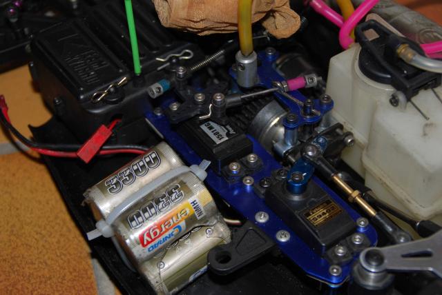

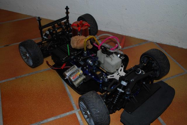

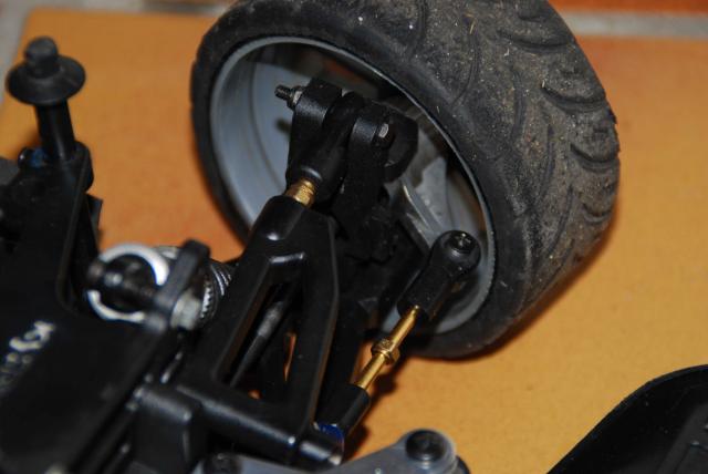

Je vous présente mon inferno gt de chez kyosho:
Châssis donnant déjà pas mal de possibilité de réglage, perso je la trouve pas trop mal, elle possède une boîte de vitesse d'origine qui procure plus de vitesse de pointe et qui permet aux petit moteurs de concurrencé les plus gros.
Atout: forte disponibilité des pièces, pièces pas trop chère, pas mal de réglages, beaucoup d'option disponible, châssis pouvant recevoir des carrosseries "rally game", servo d'origine puissant et assez résistant dans l'ensemble, bonne tenu de route une fois réglé, 4 roues motrice, fusée avant en alu d'origine.
Point négatif: Voiture chère par rapport à d'autre marque, les pièces métallique se plie facilement, le châssis se plie également au moindre choc brutal, les entretoises du support du pare-chocs avant vite cassé, le moteur 4.6cm3 d'origine est une belle saloperie, l'embrayage ne vaut rien, les couronnes montée sur bague laiton.

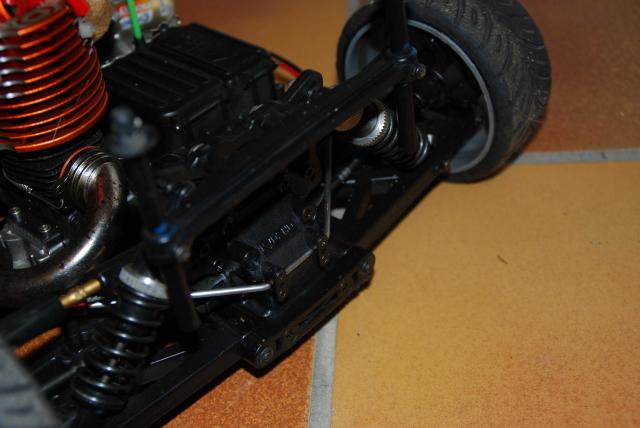

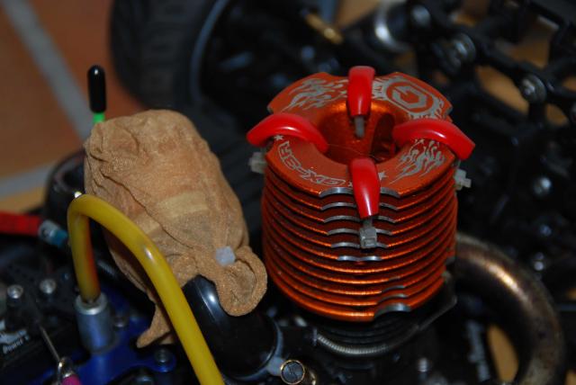

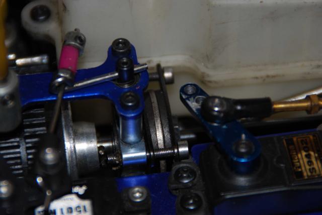

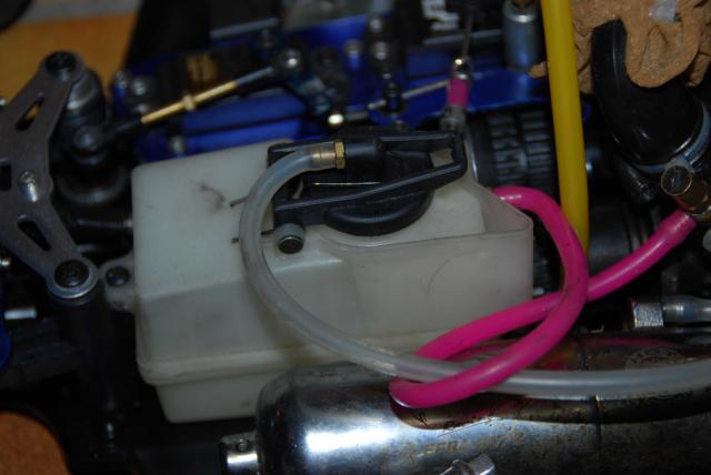

Mes modifs et options: Châssis fraisé renforcé (le noir), entretoise support pare-chocs avant remplacé par des vis, moteur 3.5cm3 "GO", ligne échapement "GO", embrayage 3 point masselottes carbone avec les plus petit ressort pour réduire son usure, roulements à bille sur le pignon moteur et les couronnes, plaquette de frein, servo s9402 futaba pour la direction, servo 1501 MG power HD pour les gaz/frein, accus 5 éléments, réservoir 150ml au lieu de 125ml, filtre à air ouvert protéger par un bas de femme, barre anti roulis arrière (épaisse), pointeau de réglage triangles remplacé par des vis inox, entretoise de platine radio Alu, logement roulement de boîte en alu, barre anti rapprochement avant,durite plus longue, vis de réglage (couleur or) avec une empreinte de clé, accus mi à l’extérieur du boîtier, platine supérieur avant poli (pour le look).
Petite photos souvenir c'elle de celina à gauche et la mienne à droite d'origine:
Et maintenant voilà:
