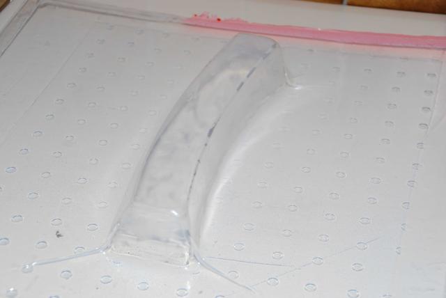

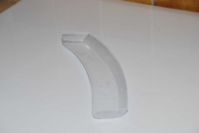

En fin d'après midi nous avons testé pour former un becquet, nous avons pu voir la différence entre 2 lampes et 4 lampes.... conclusion il faut allumer les 4 pendant environ 10 minutes. et il y a encore des modifs à faire sur le four (faire des réflecteurs, et peut être une porte pour avoir une chauffe régulière, faire des cadres nikel avec des manches pour les tenir et une butée dans le fond, rallonger le moule du becquet). le moule avec notre matière peinte à l'air de tenir mais il faudra pas hésiter à repeindre de temps en temps car la peinture part un peu. il faudra aussi prévoir un décapeur...      Voilà  ce que j'ai pu retenir de notre après midi.... a vous de compléter......
sur la photos on voit que l'on a trop de matière, on a des plies (pas grave car on tombe dans des partis à couper.
Photos du becquet, pas mal non?
