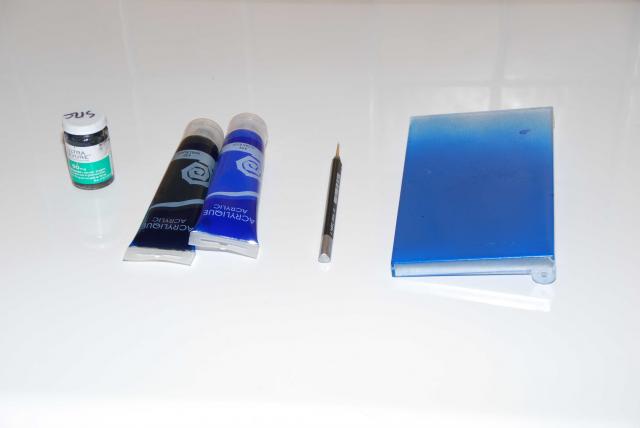

Pour faire mon jus il vous faudra:
- Un flacon type verre ou porcelaine avec bouchon si vous voulez tenter de le conserver.
- Moi j'ai pris de la gouache acrylique achetée au rayon déco en supermarché à pas chère, (ça faisait un moment que ça traînais dans mon "brinbrin")
- Il vous faudra un pinceau le plus fin possible ( il doit avoir pas plus de 5 poils sur le mien)
-un support en plastique peint et vernis de la même façon que la maquette.
Alors voilà, mettre un peu d'eau dans votre flacon, une "crotte " de peinture noire et moi j'ai mis une "crotte" de bleu pour ne pas avoir le noir trop foncé. (à noté le bleu n'est pas du tout le même que ma caro) on mélange correctement avec le manche du pinceau. Le mélange est super fluide. On fait fait ensuite un essai sur notre support en plastique nous devons pouvoir essuyer la peinture sans laisser de trace et la couleur doit être suffisante. ajouter de l'eau ou de la peinture pour avoir le bon compromis.

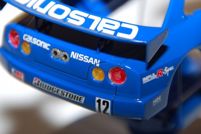

Place à la maquette, on met le jus dans les joints avec le pinceaux en essayant de pas trop déborder, si il y a débordement on essuie avec un Cotton tige propre légèrement humide. Et voilà le résultat, si on s'aperçoit que le jus dépasse un peu après séchage, pas de panique on reprend le Cotton tige (vu la forte dilution la couleur n'a pas d’adhérence forte).
Une fois terminé je pense bon de revernir le tout.
