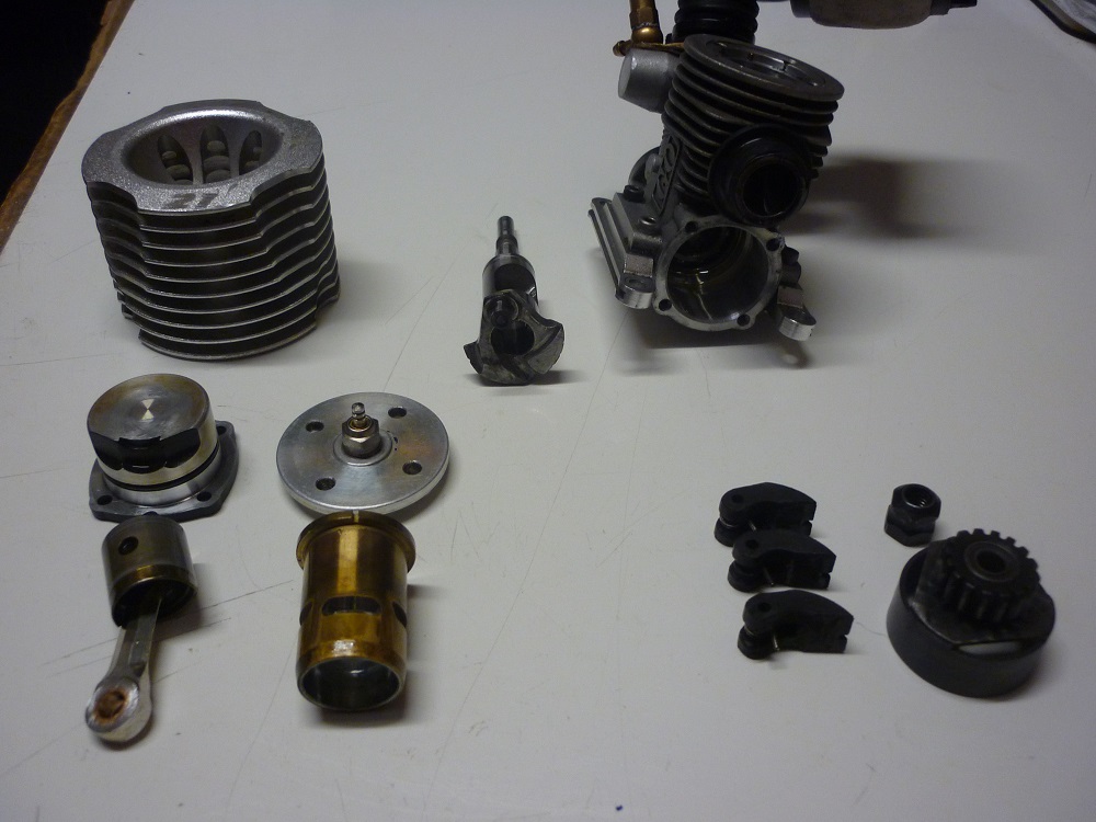

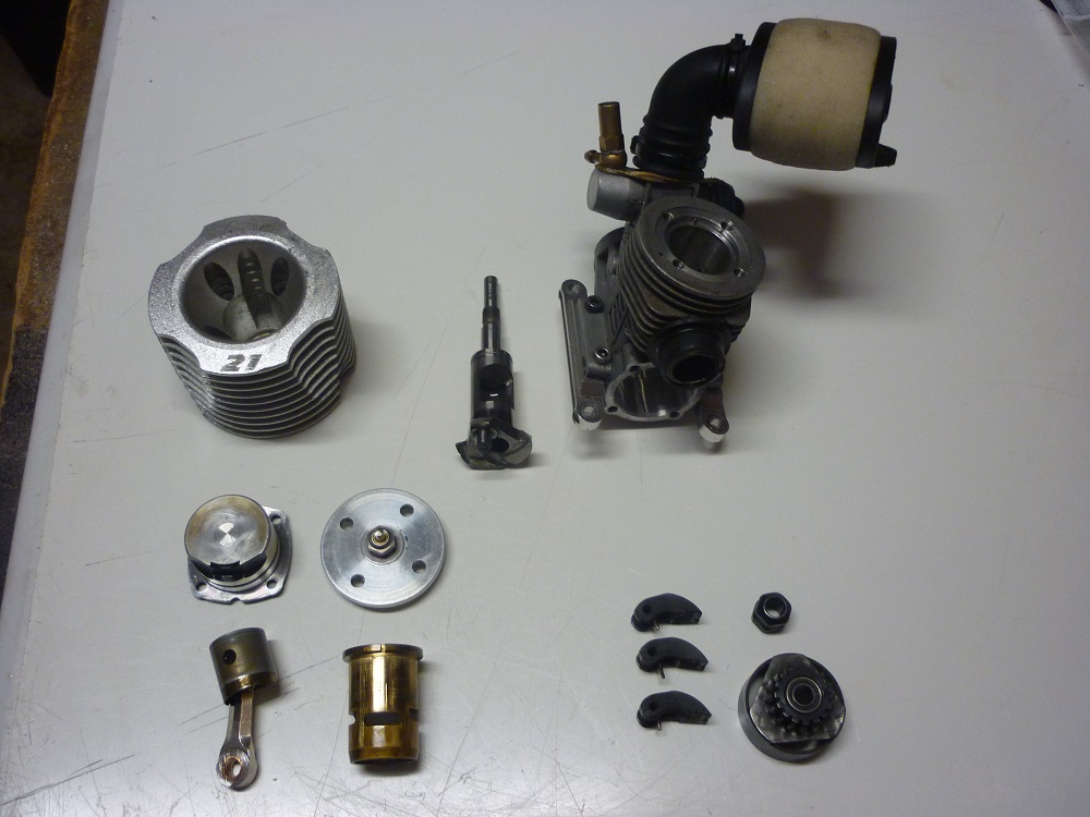

Okay Okay Okay pour ma part , la voiture à tournée bizarre ce samedi des ratés ,bruit bizarre enfin pas terrible , en rentrant il fallait que je sache , donc démontage du moteur complet .......résultat rien du tout pas de jeu au niveau des roulements , pas au niveau bielle n'y au vilo .... chemise piston impec et il me reste encore de la marge pour qu'il passe à travers .......j'ai donc changer l'embrayage , masselotes et épingle neuf et changer de cloche ...et je l'ai bien visser pour pas qu'elle ne parte car c'est bientôt pâques  Mort de Rire

Verdict pour moi ressort d'embrayage out !

les machoires n ont rien eu ludo ?
MessagePosté le: Mar 15 Avr 2014 - 08:05    Sujet du message: Samedi 12/04/14 Répondre en citant
Non rien eu j'avais une petite saigné sur une d'elle mais elle n'y est plus Smile la cloche n'a rien du tout ouf!
