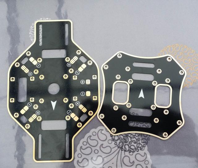

Le Châssis (Copie de la célèbre marque DJI):
L'avantage de ce châssis est que tous les 4 variateurs peuvent être soudés directement sur la plaque inférieur (celle de gauche) afin de les alimenter
et cela permet de ne pas devoir rajouter une "Powerboard" :
Second avantage : Malgrès les nombreux avis négatifs sur la qualité de ce châssis (mauvais alignements des perçages surtout .. ) tout se monte comme de vrais Meccano !
Peu être que la qualité dépend des séries sur lesquel on tombe ! Confused
Les bras semble de bonne qualité, on verra leurs solidité lors des atterrissages plutôt dur ... Mr. Green

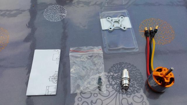

Les moteurs ( Et ouai avec 4 ça serra plus pratique .. Mr. Green ):
Ces moteurs sont de type "OUTRUNNER", c'est tout le corps du moteur qui tourne ! ils sont livrés avec des supports (On ne s'en sert pas pour le Q450) et l'adaptateur pour fixer l'hélice sur l'axe du moteur. Les moteurs sont eux livrés soudés avec des connecteurs de type 3.5mm.
Bon pour l'instant, ça ne peut pas voler je vous l'accorde Mr. Green alors on va commencer à monter tout ça Smile

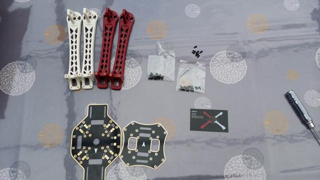

Montage des 4 Moteurs sur les bras
On fixe d'abord les moteurs sur les 4 bras, les vis sans tête fournis avec le chassis sont parfaites pour les fixer Okay

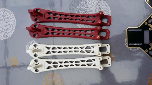

Montages des bras (à Blanc)
Une fois les 4 moteurs montés, on peut monter une première fois (Pour voir si les trous des fixations des bras sont bien placés ! ):
Pour ce qui est du sens des bras, il en a visiblement pas à vous de choisir la couleur que vous voulez pour l'avant du drone, j'ai fait pas mal de recherche de photo et apparemment les gens préfèrent mettre les bras blancs à l'avant.
PS: ne me demandez pas pourquoi j'en sais pas plus que vous Mr. Green

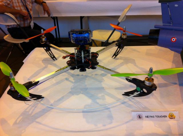

Je te joins une photo d'un que j'avais fait avec l'aide d'un copain et que j'ai vendu
