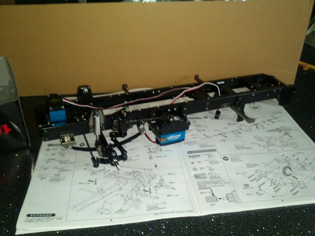

allez debut du montage
voila ou j en suis ! et franchement je prend un reel plaisir a le monter ,ca me fais penser a du lego technic  mais plus difficile , on prepare toutes les vis  ,toutes les pieces  a reperer sur les grappes puis on assemble ,juste eu un petit souci avec le palonnier du servo de gaz qui était trop long mais ca je n ai pu le voir que apres la pose du support d amorto , une broutille
MessagePosté le: Sam 26 Déc 2015 - 17:41    Sujet du message: mercedes actros Répondre en citant
Le palonnier des gaz,y ' en a pas,c'est un variateur électronique.tu as monté le servos de boîte et celui de direction,un conseil si je peux me permettre,celui de direction colle le sauve servos à la glue car la bague  en plastique prend vite du jeu voir casse en deux.n'oublie pas de mettre du frein filet sur toutes les vis qui sont boulonnées sur le châssis.Quand tu auras fini la boîte de vitesse,avant de la fixer sur le châssis,prend une pile de 1,5 volts branche en direct sur le moteur et passe les vitesses à la main,comme ça,si tu t'es trompé tu forces pas sur les pignons.
A plus
Bon montage

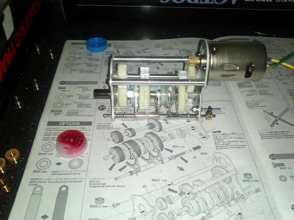

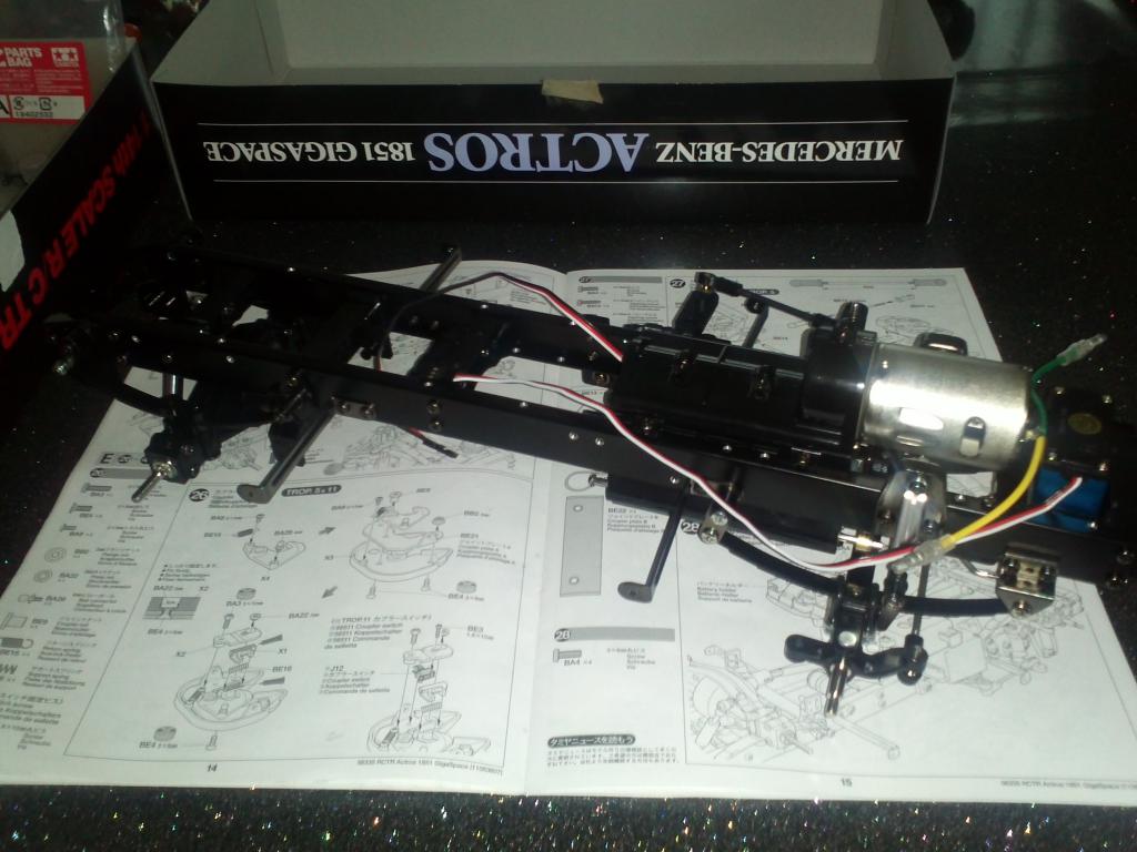

bon il faut faire une boite de vitesse avec ça
quelque heures plus tard ca donne ca
testé comme lionel ma conseillé avec une pile ,tout fonctionne bien ,on peut tout fermer !
j arrete pour aujourd hui je vous partage les etapes du montage
