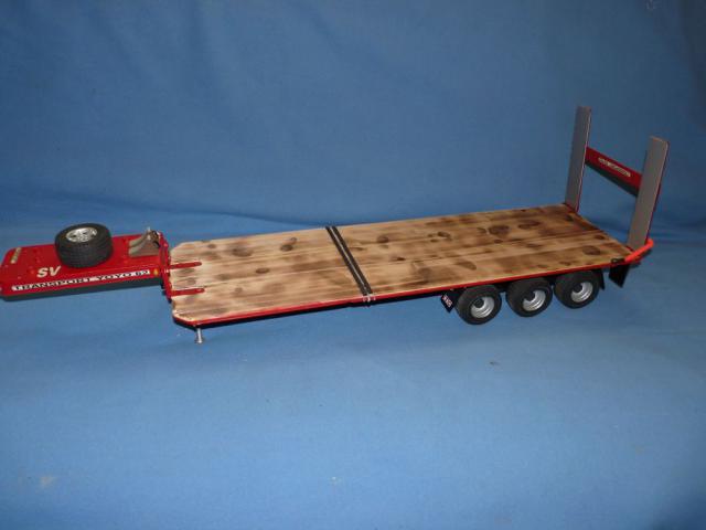

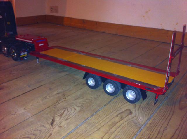

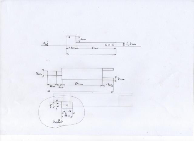

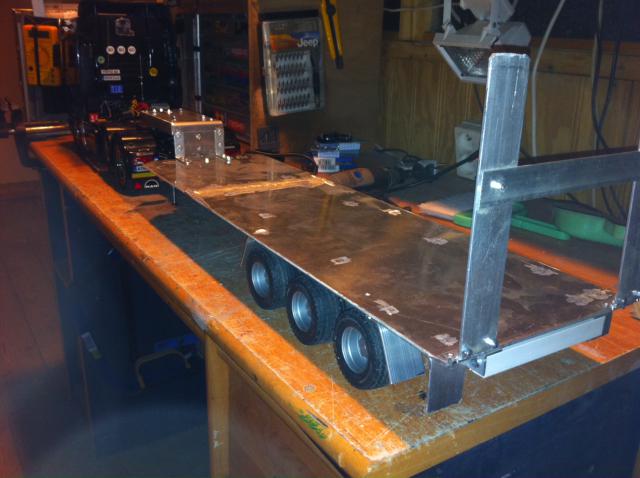

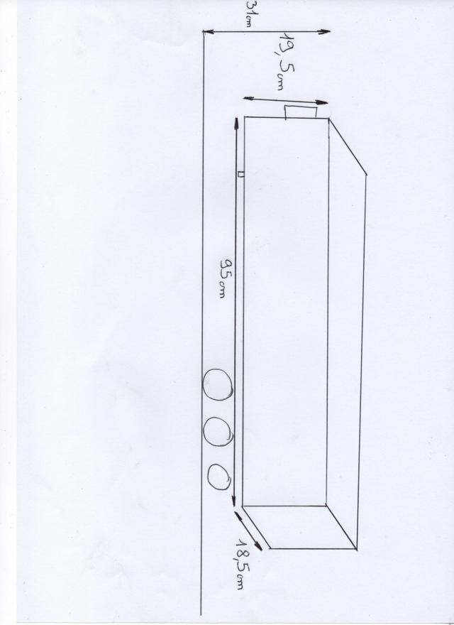

Salut tout le monde,
Comme promis à Jean Michel lors de mon passage samedi dernier,voici les dimensions de ma remorque porte engin,qui pourront profiter à d'autre si l'envie leurs viennent d'en faire une.
Ne pas trop se fier au crochet d'attelage les dimensions sont pour un camion double essieux.
je me suis basé sur les dimensions de la remorque frigo tamiya.
matériaux utilisés:
Cornière,plaque aluminium.
Latte de bois pour le plancher.
Roue de remorque bruder.
Tige fileter plus vis.
Crocher d'attelage original tamiya acheté sur eBay.Je te conseil de faire la même chose surtout si tu envisages de mettre un kit bruitage par la suite.
Si tu as des questions,n'hésites pas.
a plus
lionel
j'ai oublié la largeur total de la remorque est de 19 cm

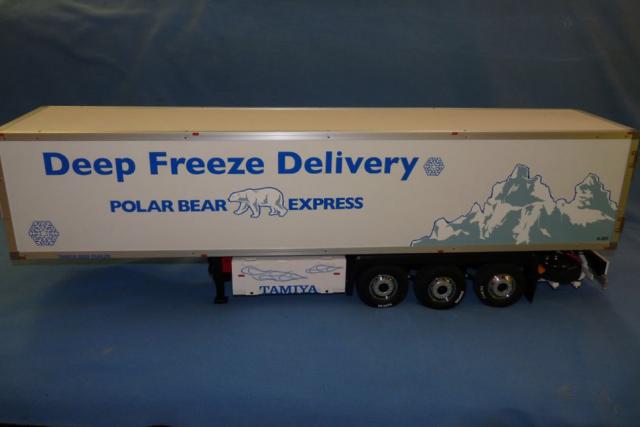

j ai mesuré les dimensions de ta remorque frigo qui etait representé  sur le carton de l actros
et recalculé a la bonne dimensions,corrige moi si j ai faux mais normalement ton frigo doit faire en longueur 94.5 cm (sans compter le moteur frigo)
 et 20cm de hauteur  je pense que la largeur doit etre pareil (je presume)
MessagePosté le: Mer 3 Fév 2016 - 21:29    Sujet du message: dimensions remorque porte engin Répondre en citant
Je regarde demain et te dit quoi
MessagePosté le: Jeu 4 Fév 2016 - 11:10    Sujet du message: dimensions remorque porte engin Répondre en citant
voici les dimensions de la remorque frigo
MessagePosté le: Jeu 4 Fév 2016 - 13:48    Sujet du message: dimensions remorque porte engin Répondre en citant
j ai recupéré des plaques d alu de 20 cm de largeur , en hauteur ca devrait pas trop se voir ,je vais devoir retaillé pour la largeur
Merci et merci d avoir pris le temp de mesurer pour moi ! Merci

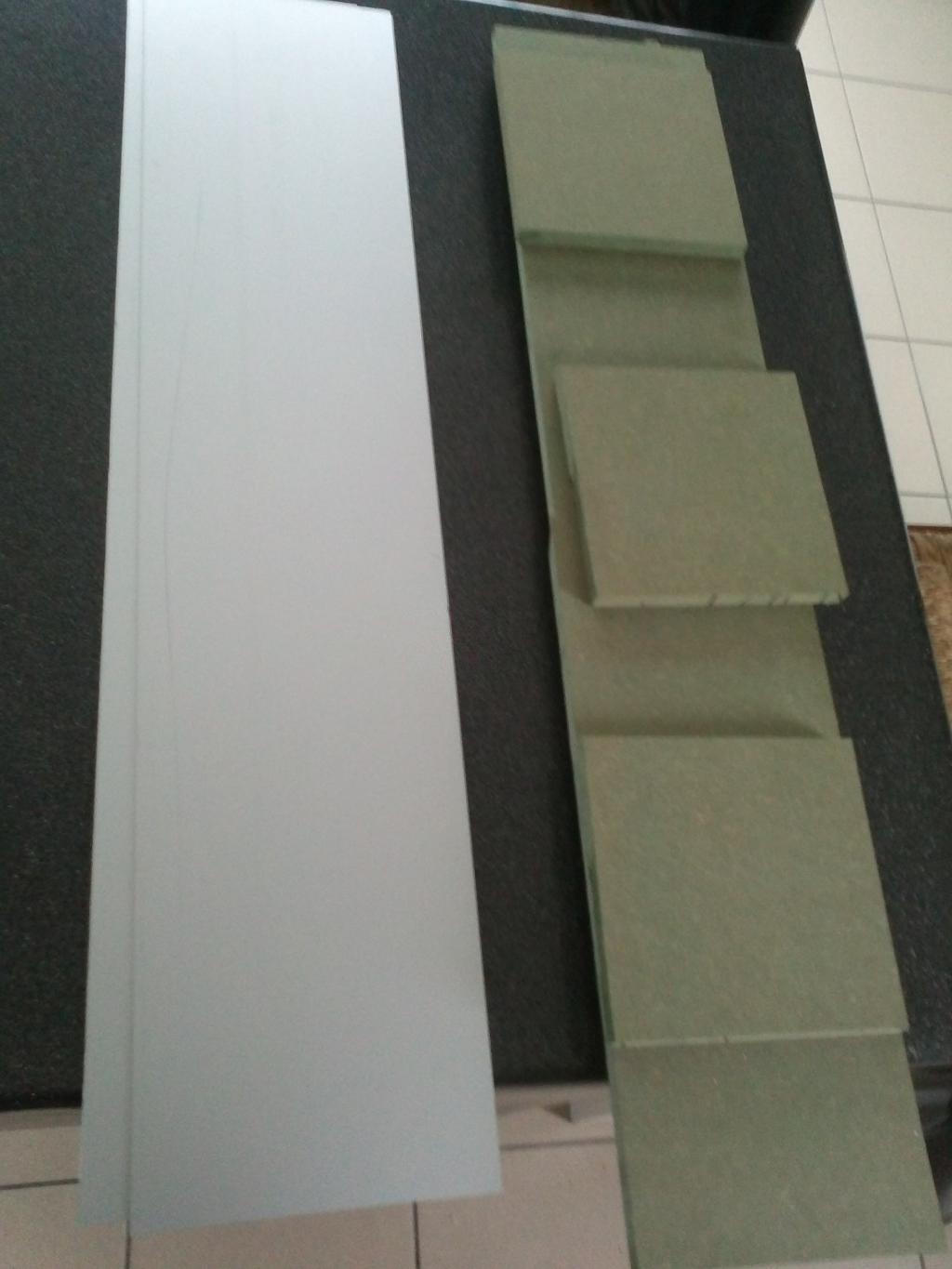

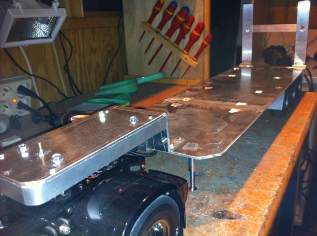

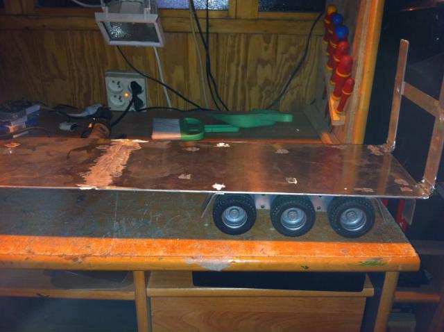

bon voici avec quoi je vais bosser la remorque du mdf en 15mm pour la base et le reste sera en plaque alu de 2mm donc ca ne sera pas trop lourd ,les elements d armature interne seront decoupé pour alleger l ensembledonc les dimensions sont respecté (merci lionel ) 20 de hauteur ,a 95  de long et 18,5 de large .
ca c est la parti caisson ,il me restera a contruire le chassis
un apercu !

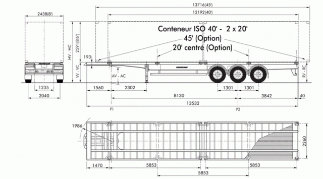

MessagePosté le: Ven 26 Fév 2016 - 17:37    Sujet du message: dimensions remorque porte engin Répondre en citant
tiens j ai trouve ça , je ne sais pas si ça vas t interesse   tu prend les cotes et tu divise /14
ça te donnera peut etre une idée
MessagePosté le: Ven 26 Fév 2016 - 22:37    Sujet du message: dimensions remorque porte engin Répondre en citant
Super Laurent, avec cela il va nous faire une belle remorque et c'est mieux que mes dessins!!! Okay
