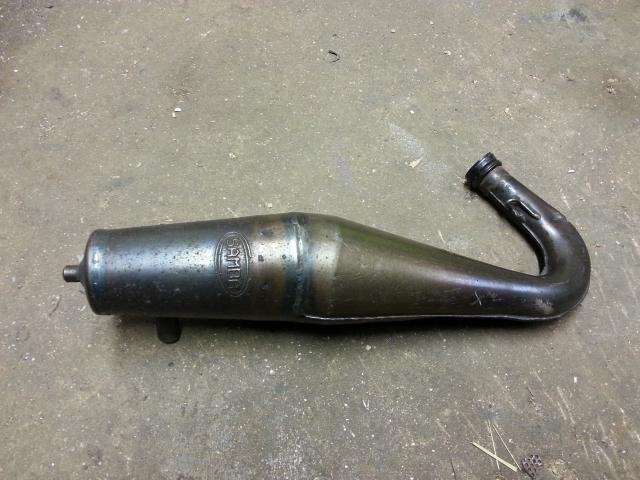

J'ai eu l'occasion d'acheter un Samba 3 pas trop cher pour ma voiture, normalement il ne se monte pas dessus, mais je me suis dis qu'en bidouillant ça devrait passer Mr. Green Il avait quelques petites bosses, un peu sale, mais après une petite restauration c'est deja mieux Cool

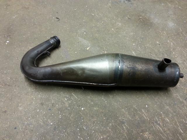

voila comment je l'ai eu:
Il avait une belle bosse sur le dessous, mais j'ai reussi à la faire ressortir en chauffant et en remplissant le pot d'air, avec la pression la bosse est revenue.

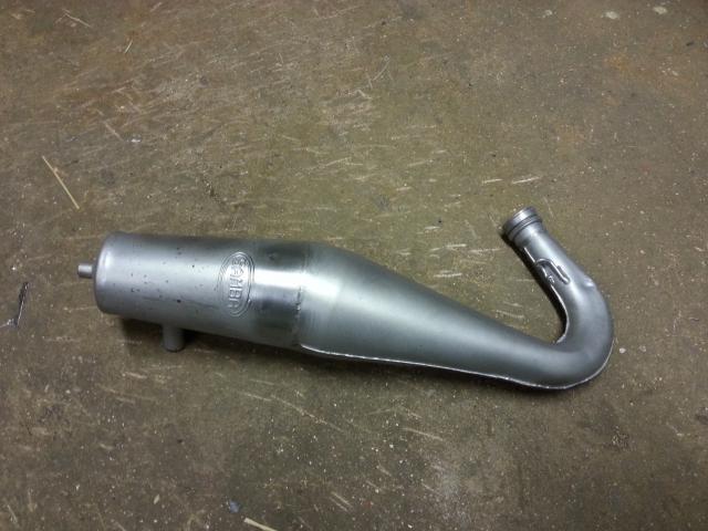

Et hop maintenant un petit coup de microbillage Very Happy

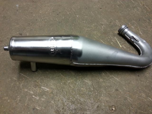

ensuite un petit coup de touret a meuler avec une brosse métalique et ça brille Cool
par contre je n'ai pas eu le temps de le finir ce week-end

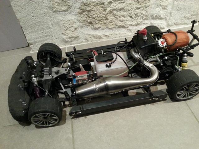

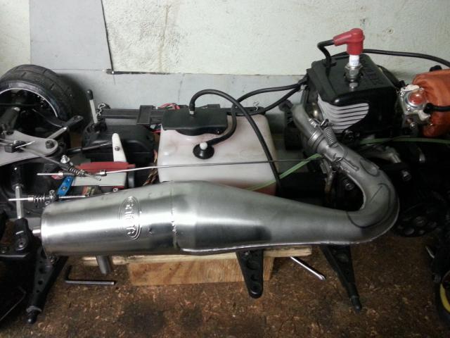

monté a blanc ça donne ça:
j'ai utilisé le coude qui va avec soit celui pour moteur couché, par contre le pot est plus haut et donc remonte le centre de gravité Neutral ... a voir niveau performance ce que ça donne, si ça donne bien je vais essayer de modifier un peu de coude pour pouvoir le descendre un peu

MessagePosté le: Lun 18 Jan 2016 - 17:12    Sujet du message: Restauration pot 1/5 Répondre en citant
super Okay ça a l air de passer juste  au niveau des pignons de la transmission ?
MessagePosté le: Lun 18 Jan 2016 - 17:27    Sujet du message: Restauration pot 1/5 Répondre en citant
Non ça va il y a encore de la marge Okay

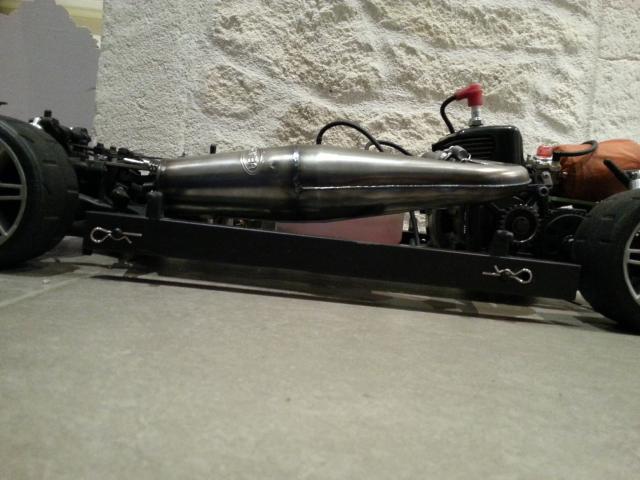

Mon pot est fini Cool j'ai bleui les soudures (sauf que quand j'ai passé un petit coup de belgum dessus pour le protéger, l'effet a été presque entièrement effacé NOk ...) tant pis il restera comme il est, il est deja mieux que quand je l'ai eu Okay voila ce que ça donne!
Test demain a club Mr. Green
