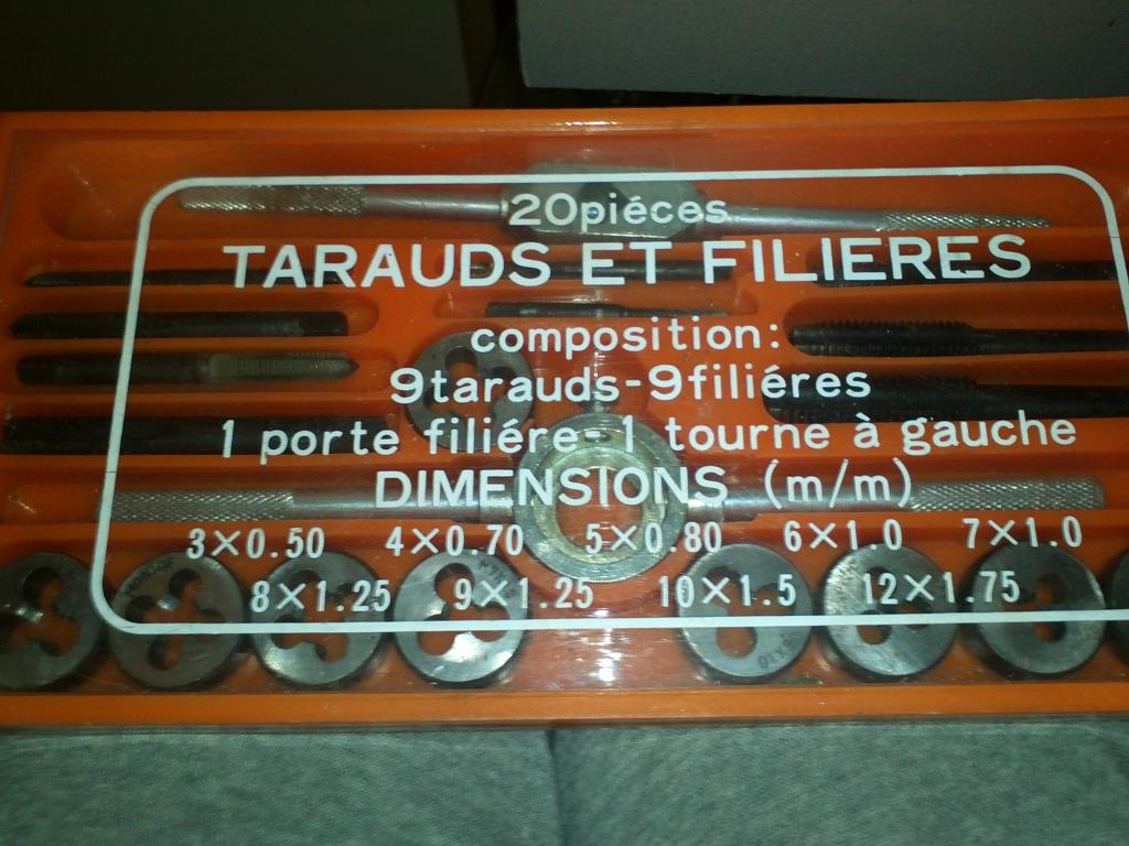

bon j ai commencé a usiner les cornieres pour le chassis bon je casse la lame de ma scie a chatourner Evil or Very Mad ,bon je vais a bricomarché en racheter et la on me dit desole on fait pas  pffff Evil or Very Mad   ,du coup je me suis pris une paire de vis a metaux ,je commence a faire des essai avec mes taraux pour voir si c est bon et la ca va pas ,j ai pas la bonne meche j en ai plus de la bonne taille et le taraux n est pas a la bonne taille pour mes vis ca vise mais ca nage  donc pas bon Evil or Very Mad rien ne va  ,je depose les armes pour aujourd hui Crying or Very sad

Lol. C'est pas toujours facile tout ça. ..c'est clair qu'il faut la bonne meche qui va avec le taraux. Je conseillerrai même de percer un poile plus petit si tu perce a la main. Genre pour du m3 faut percer a 2,5, je dirrais de percer a 2,4 si tu perce a la main. L'ideal c'est la colone, la tu perces a 2,5. Si tu c pas trop tarauder je peux t'aider j'en fait pas mal, meme au boulo....je commence a connaître le comportement des matières.  En attendant bon courage....

En perçant a 1,5 pour du m3 tu galère pas a tarauder ?  Perso pour du m3 je perce a 2,5

LOL!!! oui oui 2.5 .....c'était pour savoir si il y avait quelqu'un qui suivait  Mort de Rire Cool Mort de Rire Cool  vraisemblable oui ça suis  Okay  (pour info j'ai corrigé)

j ai ca donc il me faut quoi en taille minimum de vis
Messages: 1 390
MessagePosté le: Ven 12 Fév 2016 - 13:49    Sujet du message: construction remorque 1/14 Répondre en citant
le plus petit pour tes vis c est du  M3/0.5

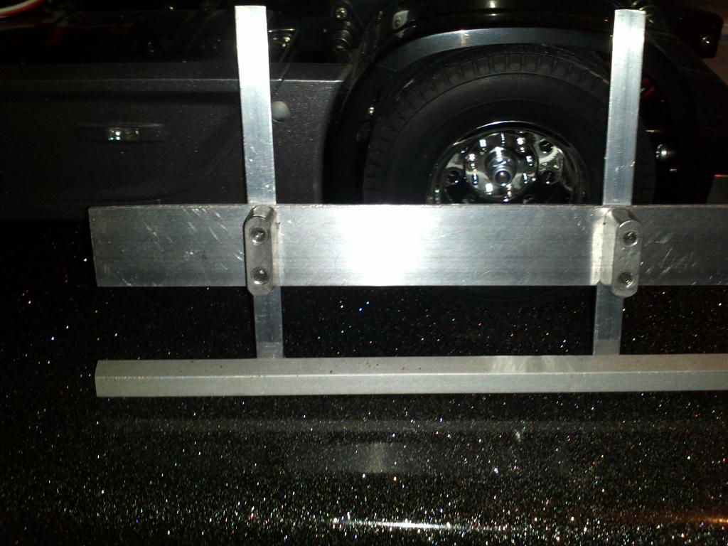

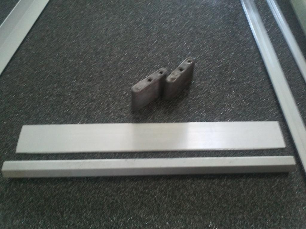

bon je dois faire la barre anti encastrement et le support des feux arrieres ,je vais utiliser des support moteur de 1/10 thermiques por faires les buttees en caoutchouc

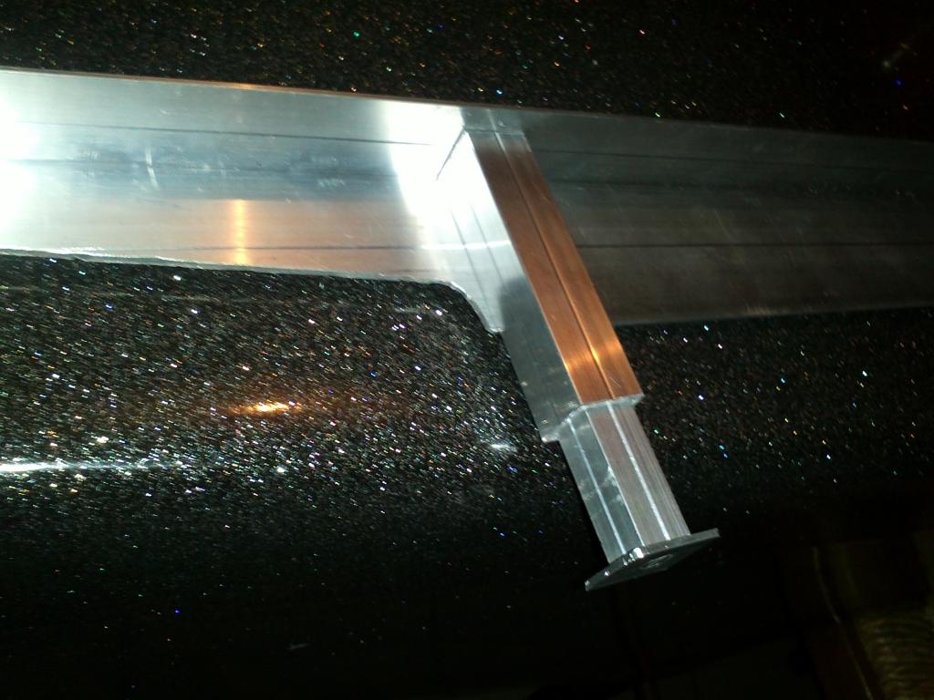

voici les pieds

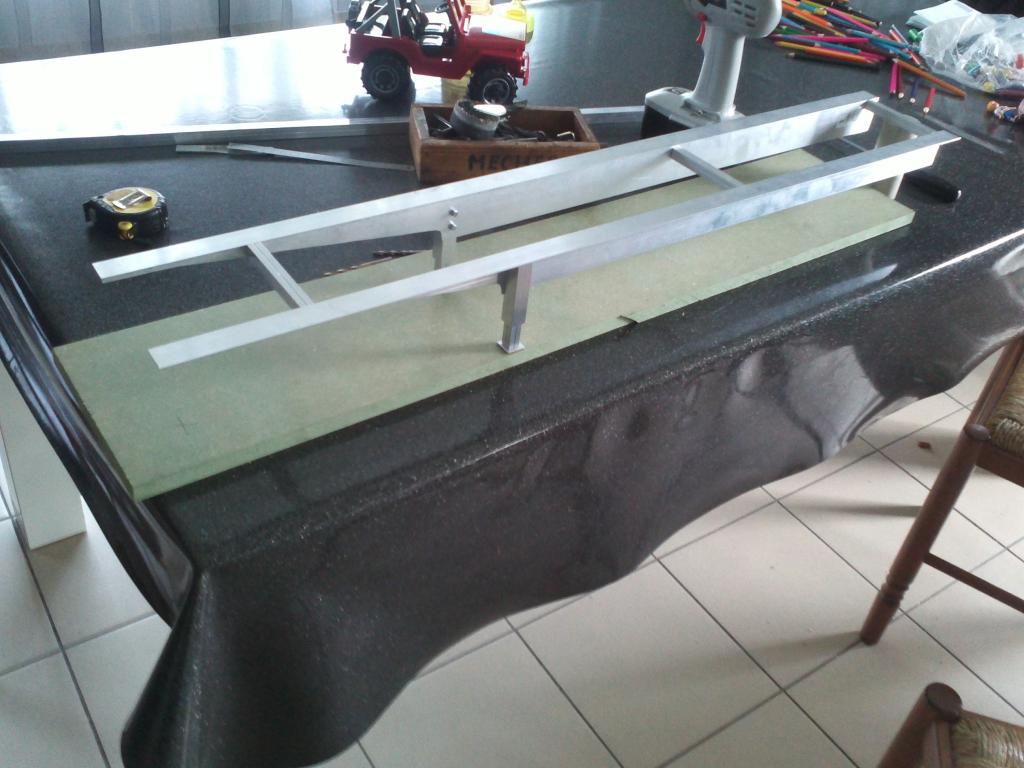

voila ou j en suis ,je dois trouver des roues de bruder pour pouvoir continuer ,mon gamin m a dit tiens papa j en ai trouver pour toi Mort de Rire

Attention,les roues de Bruder sont trop petite pour ce genre de remorque!!!
MessagePosté le: Mar 23 Fév 2016 - 19:22    Sujet du message: construction remorque 1/14 Répondre en citant
exact je viens de remesurer ceux de mon fils  ca fais 7.5 contre 8.5 cm les tamiya ,tu crois que ca va se voir ? en trichant un peu sur la hauteur ?
MessagePosté le: Mar 23 Fév 2016 - 21:22    Sujet du message: construction remorque 1/14 Répondre en citant
Personnellement je trouve que cela fait pas beau(j'ai déjà essayé) et ta remorque risque d'être trop incliné en arrière, j'en ai faite une avec des roues Bruder mais c'est pour mon ae  qui est au 1 / 16

si les roues sont un peu plus petite ca fera comme les turques et polonais qu'on peut croiser avec leur grande tautliner super basse, j'ai un nom pour ta boite de transport :  jeanilov michelosky spédition ^^
