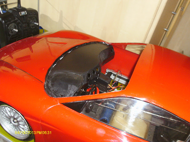

Bonjour ,
Après ma présentation , pour le reste c'est plus approprié ici .

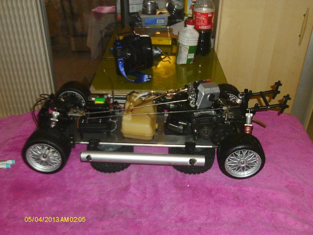

Suite a l'achat de cette RC plus toute jeune acheté ( fonctionnel ) mais avec une bonne remise en état et révision faite , j'ai eu également 2 carros avec .
Une BMW en piteux état et une Ferrari presque neuve . La ferrai a eu le PB de coupé ( je vais le récupérer sur les 3 que je vais recevoir , dont a F360 ) mais il y a un trop gros vide , donc c'est pas parce que c'est du RC que sa ne doit pas recevoir un minimum de détails  Laughing
C'est pourquoi j'ai eu l'idée , même se ce n'est pas très ressemblant , de faire une planche de bord pour la rendre du moins un tout petit peu plus réaliste . Sa bouche le trou  Very Happy
Je compte aussi faire des contres portes avec une peinture planche de bord et contre portes en bi-ton  c'est a dire Noir / crème
Photos :
Ma femme , contente a l'arrivée du bolide ^^
Aileron fait maison , oui je sait , c'est pas terrible ^^

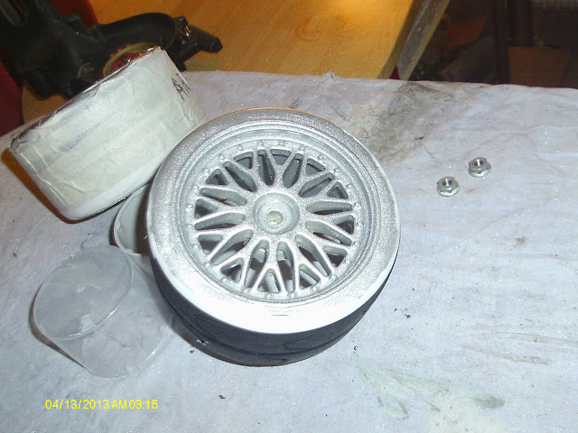

décapage des jantes JAUNE FLUO pwaaa !et prépa peinture

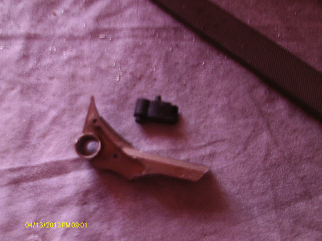

Et là , et bien fabrication du cliqué lanceur qui de base est en composite ( plastique )  Shocked  donc j'ai récupéré un bloc alu de ventirad de PC et taillé dans la matière cette pièce qui y est toujours et fonctionne encore .
La planche de bord ( faite avec du plastique de PC portable )
création d'une boite étanche pour le récepteur comme il y a a l'origine :
Voilà voilà  Wink

Super idée le tableau de bord  Okay

Tu as le soucis du detail, tres bon bricoleur en plus....

pas mal du tout tu t en sort bien Okay

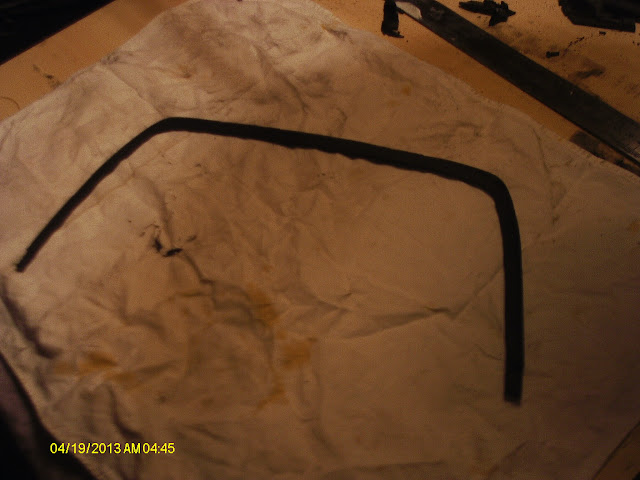

Je fini avec le plan de joint du PB pour pouvoir coller un pare brise a venir suivi d'un 3ème feu de stop fait maison avec réducteur 12v pour les leds .
Le plan de joint :

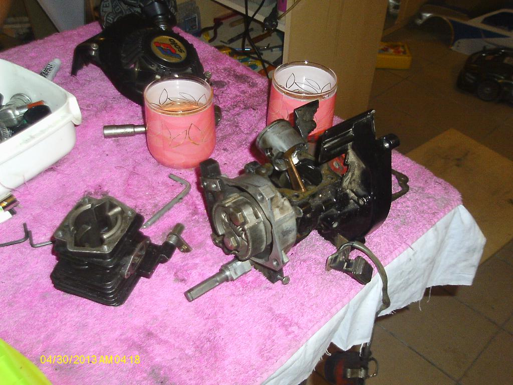

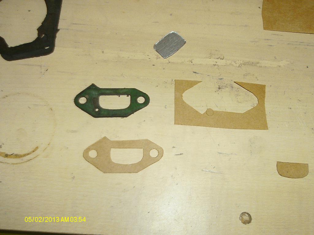

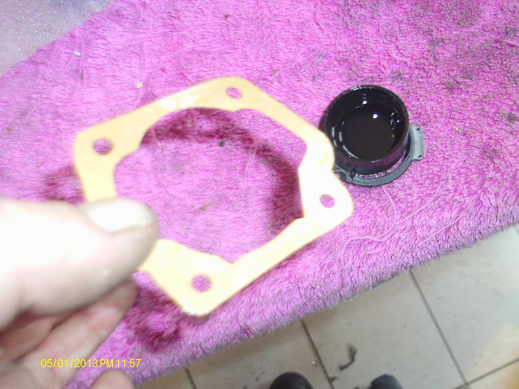

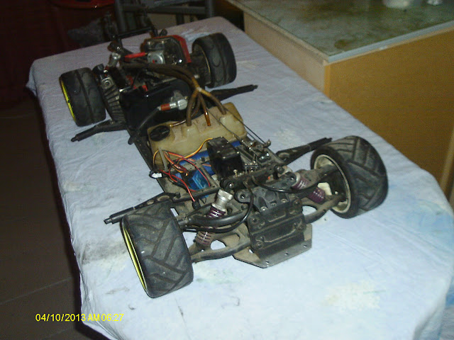

Bonjour mes amis ^^ , j'ai du nouveau , avec des + ou moins bonnes nouvelles ! Ma segmentation arrivait en fin de vie , ayant fait le tours des garages , impossible a trouver ,trop vieux , j'ai donc trouvé une société qui a bien voulu m'usiner les segments , donc j'ai eu mes segments usiné + vérif côte cylindre ( OK ) + feuille de joint ; ok ça m'a coûté 51 euros avec un segment de rechange mais au moins c'est fait ! J'ai donc retrouvé un taux de compression proche de la normale comparé a ce que j'avait avant . Cela m'a emmener a modifier les réglages bien sûr , mais rien y fait ! soit démarrage au starter , soit sans starter et sa s'emballe etc ect , donc ça devient rageant  ! j'ai un doute sur le réglage volant moteur car a vrai dire c'est pas d'hier que j'en bave sur les réglage même si j'avais fini par la mettre au point avent changement de la segmentation
La partie magnétique du volant moteur passe devant la bobine avant presque la décente du piston je doute que ce soit bon 0o

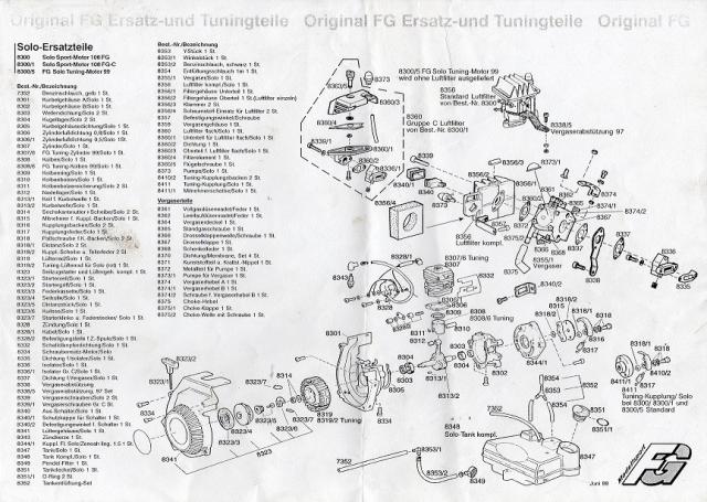

Savez vous ou je peu trouver la RTA du moteur Solo s'il vous plaît ?
Merci Wink

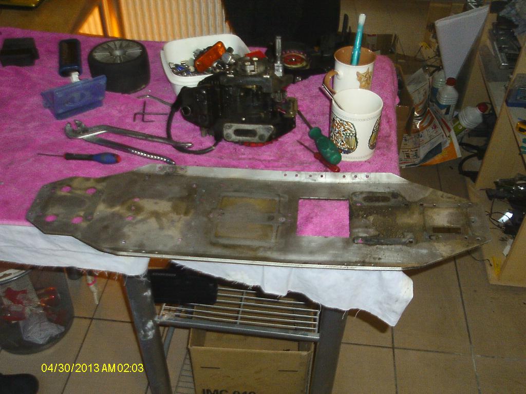

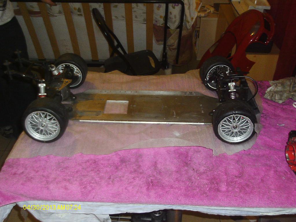

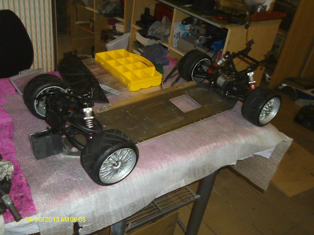

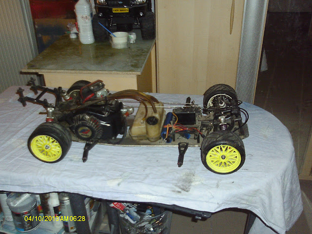

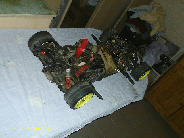

Au passage j'en ai profité pour tout remettre en état flambant tout neuf :

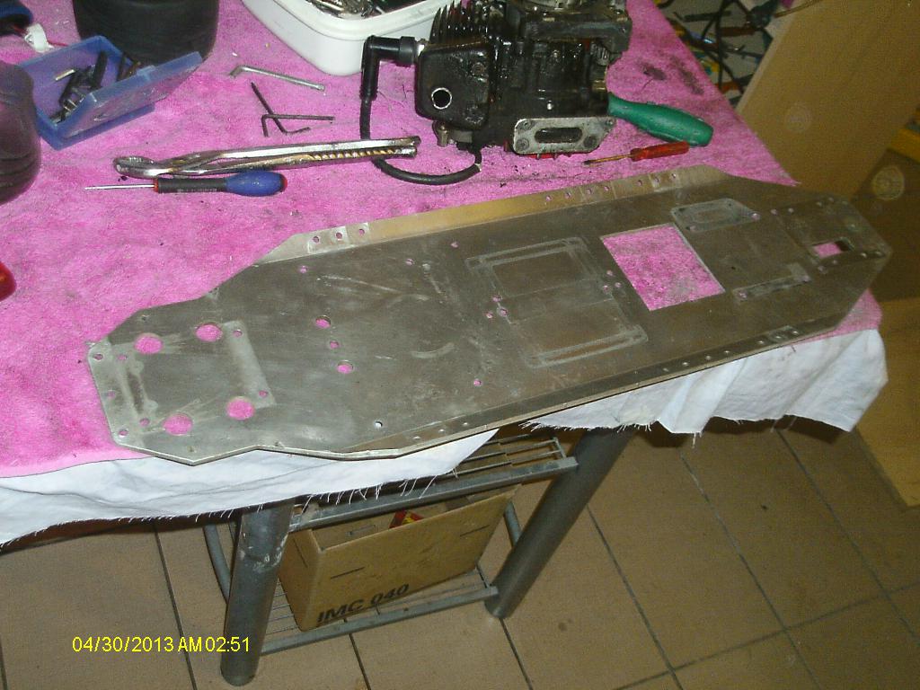

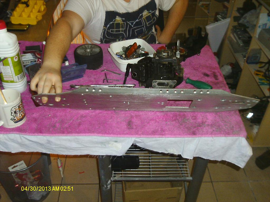

 châssis tordu , redressé et rectifié :

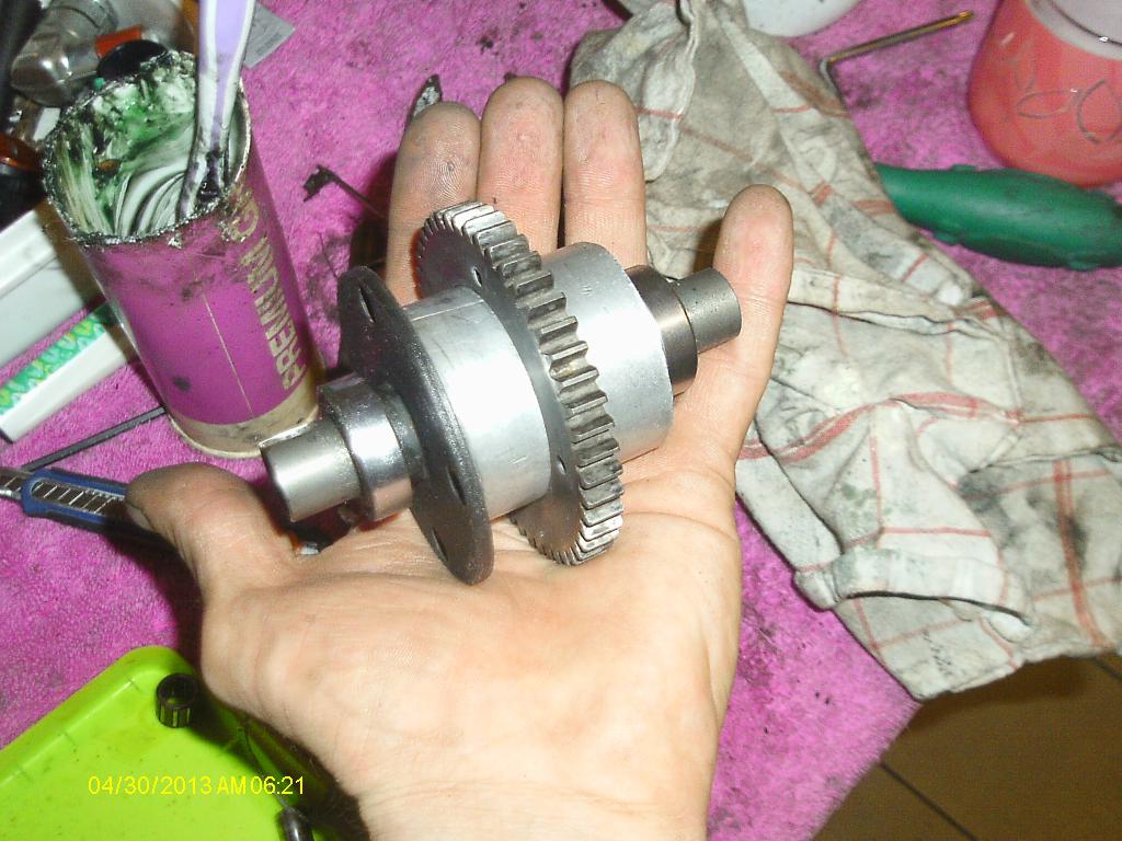

puis néttoyage de toutes les autre pièces , SURTOUT le différenciel , puis regraissé , vérif de la géométrie des roues ( une vrai catastrophe ) etc ...
Messages: 1 401

salut pour le reglage carbu  tu serres les 2 vis H et L sans forcer et ensuite tu desserre la vis H de 1 tour 1/4 et la vis L de 1 tour
le volant magnetique ne peut pas bouger il est bloque par une clavette
j ai trouve ça j espere que ça t aidera

J'ai bien essayé les réglages d'usine , et soit je démarrais avec le starter et sa calais ou soit sa partais dans les tours ! j'ai donc fait le contraire , desserré   les 2 vis a fond , resserré d'un tours et demi et en affinant un peu j’obtiens quelque chose de pas trop mal , du moins sa tien le ralenti sans monter dans les tours , mais dès que j'accélère il redescend doucement au ralenti comme si il y avait trop d'avance .

le joint que ta refait ( le petit a la place du vert ) il faut faire le petit trou comme sur le vert et le remettre correctement car sur la bride tu as aussi un petit trou il faut qu il corresponde  tous les 2

C'est pas con , mais j'ai vérifié , nettoyé , tut est cline . Bon j'arrive a avoir un ralentit ( c'est un grand mot ) mais ci sa avait été un 4 cylindres , je dirait que sa tourne sur 3 pattes , voir même 2 pattes , sa tourne comme une patate !
Carbu vérifié de A à Z puisque démonté pièces par pièces  Confused
Pff , je sait plus quoi faire ^^

Ton melange essence carburant est bien de 3 0/0? Huile de qualite? Ton event reservoir n'est pas bouché.? Tu as déclassé un peu le cylindre? Rien ne t'empêche de toucher a ton avance moteur si c conique tu vires ta clavette. Tu fait le reglage et tu serres bien. On faisait ca sur les mobilette....

C'st le même carburant que j'utilise , 3% , réservoir démonté complètement , crépine sorti et nettoyé , j'ai vérifié que l'essence s'aspire bien et qu'elle refoule bien , etc etc , cylindre déglacé a l'huile au 800 ( taux de compression présent ) , toucher a l'avance je sait pas , sa marchais bien avant malgré  sa segmentation HS  , par contre en ayant essayé un carbu non réglable mis a part le ralenti sa pouvais le faire , mais tirage par câble et pas tringlerie , trop de bouleau .
Là , elle démarre bien , tiens un ralenti un peu instable mais fini par caler si je n'accélère pas de temps en temps.

Faut peut etre que ça se rode tout simplement. Si elle calle pas en accelerant, essai de rouler une petite 1/2 heure sans trop forcer. ...
