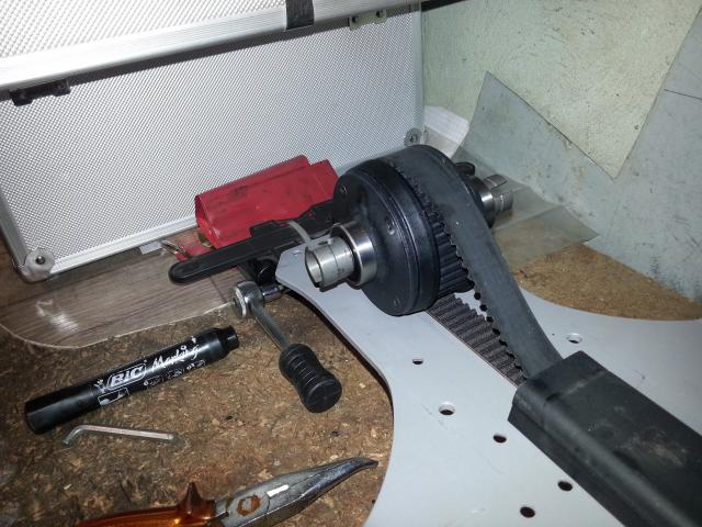

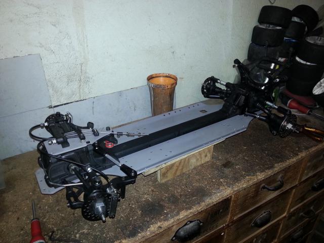

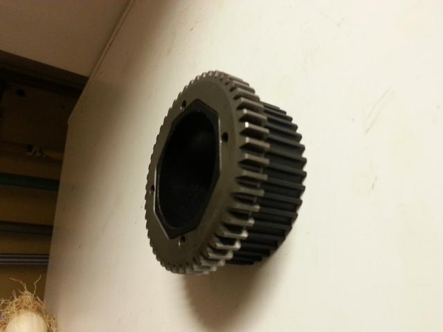

Après la petite sortie à Marles, j'ai nettoyé ma voiture, également pour vérifier si rien n'a bougé après 5 litres, voir comment ça "vieillit".
Voila quelques petites photos pour montrer comment la voiture est faite.

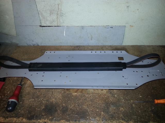

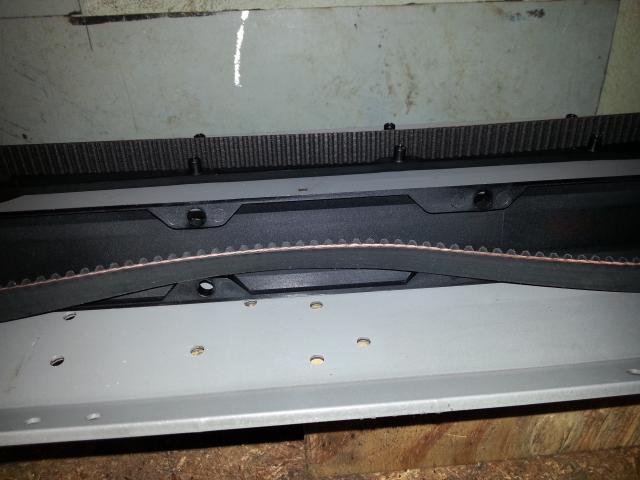

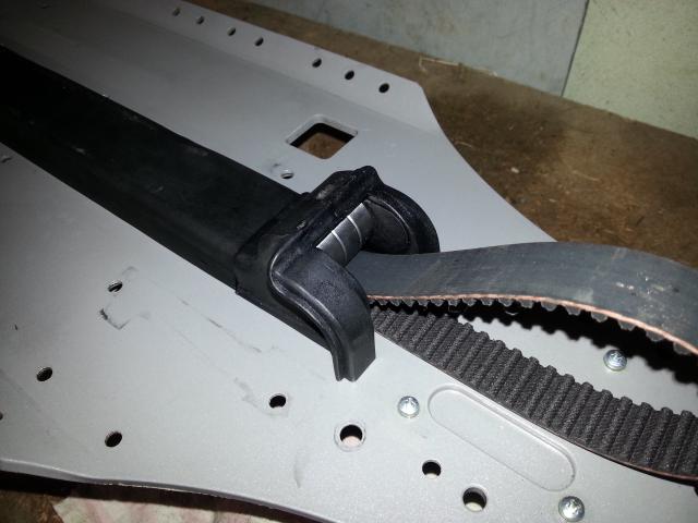

Passage de la courroie dans une barrette en plastique

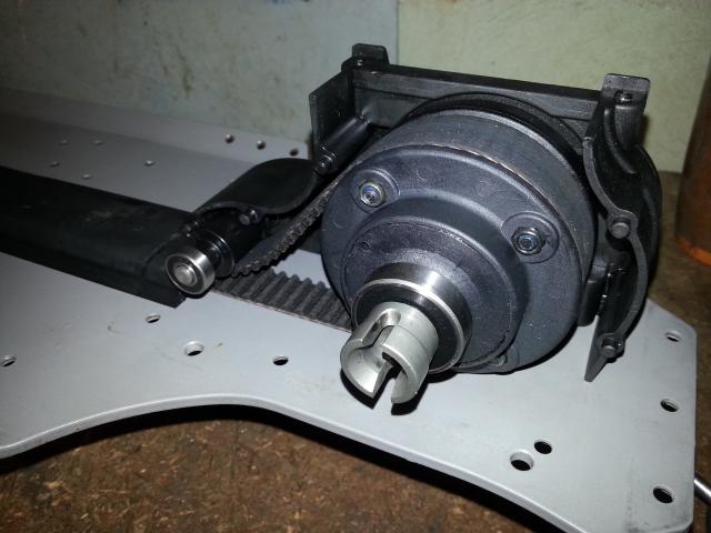

de chaque coté de la courroie, au niveau des différentiels, il y a des tendeurs, composé de 3 roulements a l'arrière

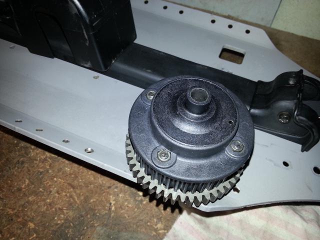

le différentiel arrière lui est, pour le corps, identique au FG Sportline, auquel on remplace le carter par deux roues dentées, celle en plastique pour la courroie, et celle en métal pour la transmission classique.

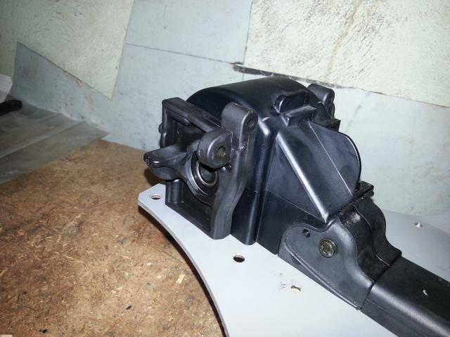

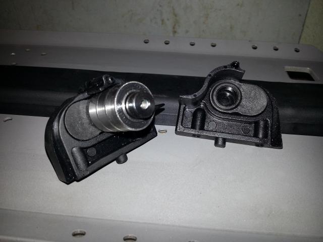

les supports de diff me semblent un peu différents de ceux de la sportline.

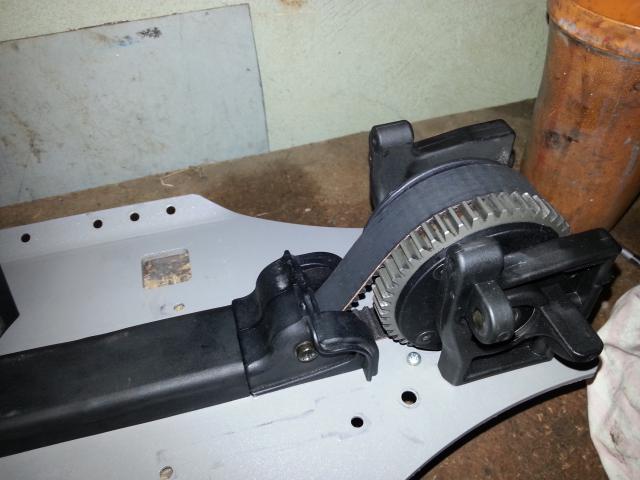

Il y a ensuite un cache qui vient s'emboiter sur le support de diff, puis on remonte le train arrière comme une Fg "normale"
on peut maintenant passer la courroie autour du diff avant

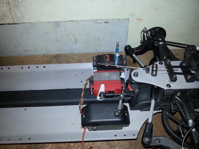

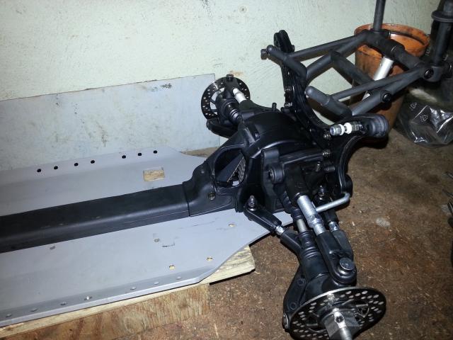

Maintenant le train avant est totalement différent du train avant de la sportline, mais semble être identique au baja Fg 4wd

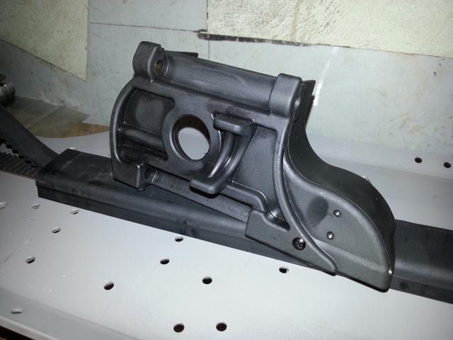

Le support des triangles inférieurs est intégré au support de différentiel

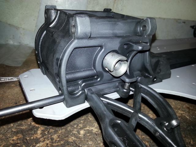

le tendeur avant est composé d'un rouleau en plastique monté sur roulements, il est donc différent de celui arrière.
l'axe du triangle avant passe a travers le support de diff, calé entre une petite vis (visible sur la vue de profil du support) et le support de barre stabilisatrice
on peut maintenant remonter le train avant complet, avec les triangles supérieurs qui ont le meme support que les triangles supérieurs arrières classiques.

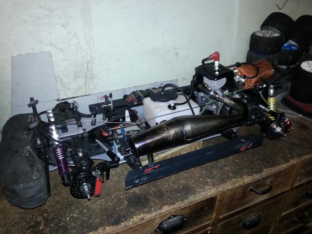

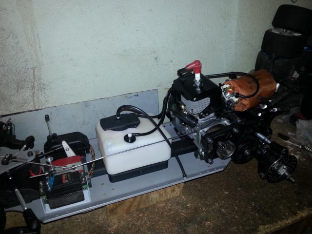

Il ne reste plus qu'à remonter l’électronique, le réservoir et le moteur.
Et voila c'est fini Cool
