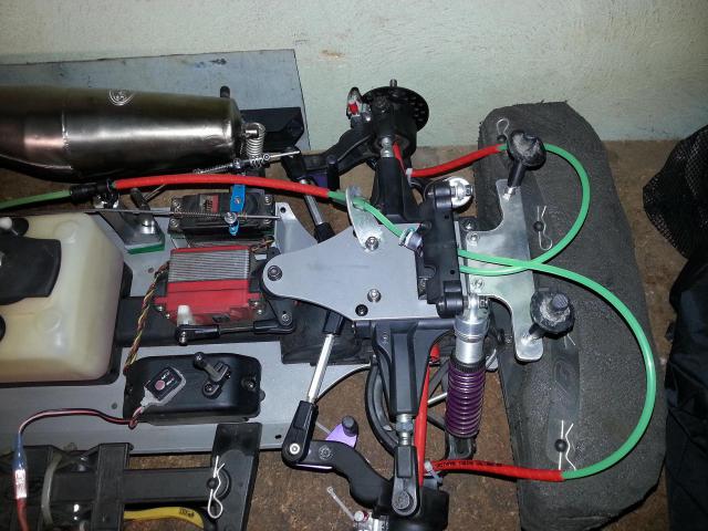

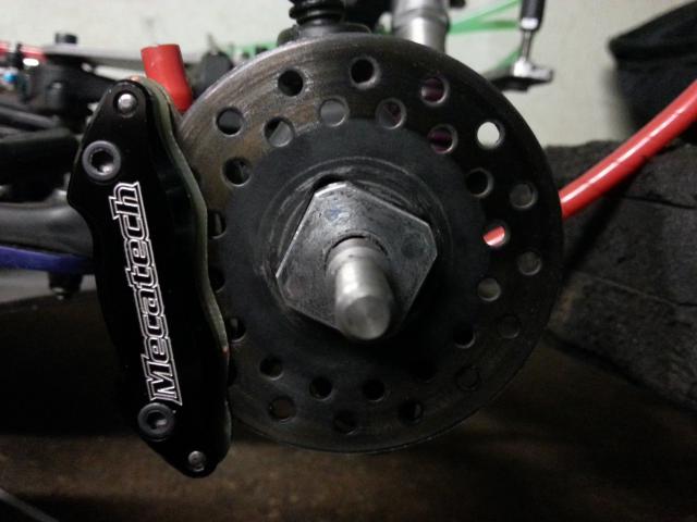

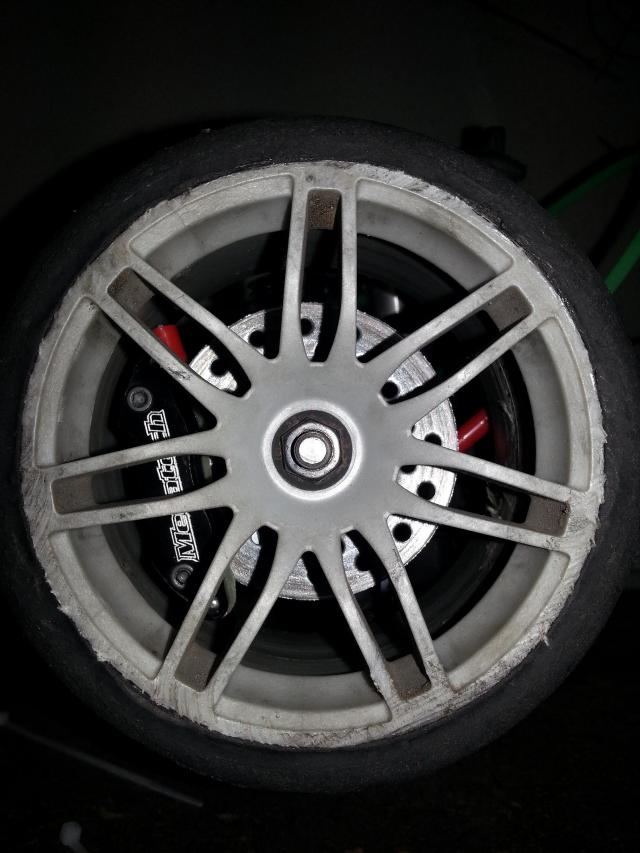

J'ai fais l'acquisition d'une paire d'étrier de frein hydraulique mecatech double pistons. Normalement ce sont des freins qui sont vendus avec des disques époxy et des plaquettes acier (1,5mm d'épais...). A défaut d'avoir les disques, j'ai taillé des plaquettes en époxy (MERCI COCO  Merci Merci c'est exactement la bonne épaisseur  Cool ).
Comme ma voiture est une quatre roues motrices, je dois freiner autant sur toutes les roues, donc j'ai mis tous les étrier sur le même maitre-cylindre ce qui permet de répartir la puissance sur les 4 disques. Au début j'ai purgé normalement l'avant puis l'arriere mais ça ne freinait pas assez...(le maitre cylindre avait une course bien trop grande) donc j'ai cherché un peu comment faire. ET oui, mon seul petit maitre-cylindre doit pousser un total de 6 pistons... Le lendemain j'ai eu une idée ( et une bonne en plus Mort de Rire ) j'ai démonté mes plaquettes arrieres, démonté le ressort qui repousse le piston (j'ai du retirer l'axe, le ressort, puis mis un clou pour éviter que le pison ne sorte). J'ai ensuite mis le piston en position sortie (il faut ouvrir le circuit hydraulique) et purgé. ça a été assez fastidieux mais au final c'est plus que pas mal Ok En position neutre, les roues ne bloquent pas et en position frein mon maitre-cylindre a une course normale. Je vais tester tout ça. Si ça ne va pas je vais voir pour mettre des disques époxy et si ça ne va toujours pas j'i vu qu'il existe des maitre-cylindre avec deux sorties, prevus pour les 4 roues (surtout pour les baja)
