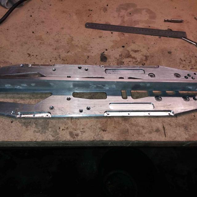

Tout d'abord je précise pour les perfectionnistes que c'est un moyen amateur...

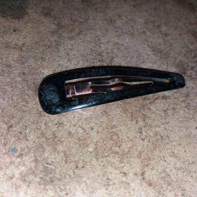

J'ai commencé par tout démonter, j'ai trouvé des petits objets interessants    Mort de Rire
du petit bois pour le barbec:
Une barrette sous le réservoir pour attacher les petits cheveux de ma fille

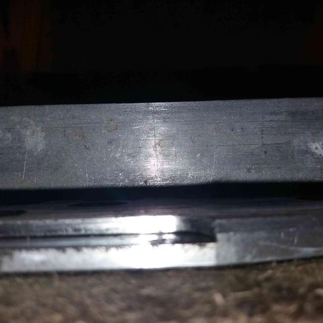

Bon bref, j'ai contrôlé mon châssis avec une règle alu contrôlée au marbre, (si la règle est pliée ça ne sert à rien....)
et j'ai fait un repère a l'endroit où mon châssis commence à plier, à noter mon châssis n'était pas voilé juste plié dans la perpendiculaire.
Pas besoin de sortir un jeu de cales de précision, le réglé m'indique 3mm entre le début du plie et le bout du châssis

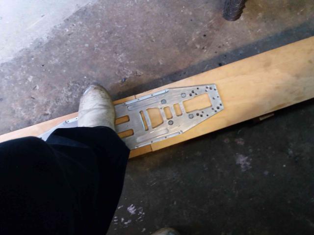

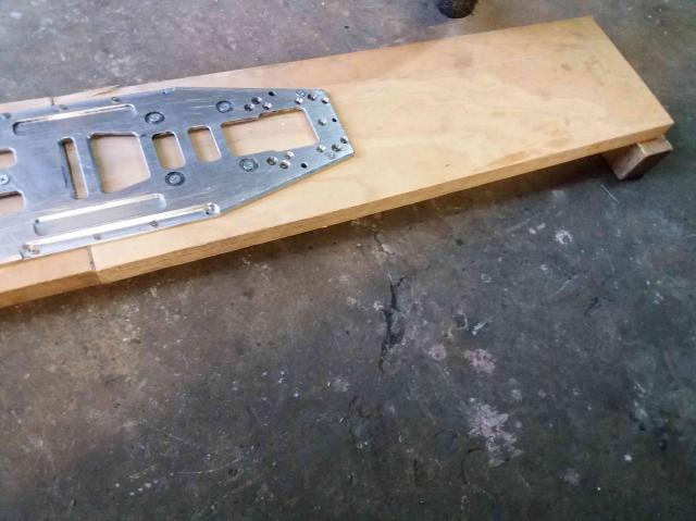

Foutu pour foutu je me suis dit on va tenter, j'ai coupé une chute de contre plaqué de 30 mm d'ép, et visser les 2 morceaux en métant la coupe au repère du plie.    et j'ai vite compris que je n’aurais pas réussi a redresser qu'a la force des bras....LOL....
Je l'ai chaufé un peu car il  faisait froid dans le garage, et je l'ai posé au sol avec une brique a son extrémité, appuyons doucement avec le pied...
Et bien vous n' allez pas me croire, au premier contrôle, il n'avait pas bougé d'un poil. j'ai du m'y reprendre plus de 10fois pour au final sauter a pied joint dessus.

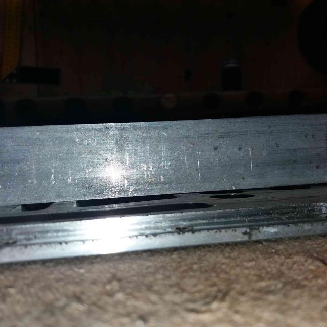

A mon dernier controle seule une cale de 3/10 de mm passai entre la règle et le châssis (j'ai eu un sourire de soulagement j'avoue) et enfin je l'ai posé sur une vitre pour voir. Nickel, j'ai tout remonté.... trop content d'avoir tenté.
