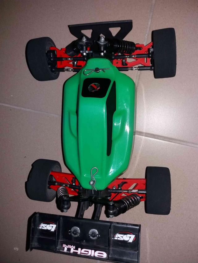

Pour le projet de fabriquer une voiture RC, je pense qu'il faut s'inspirer en premier temps de la losi mini. On prend les cotes direct sur la voiture, on peut faire des essais sur cette même voiture, et au pire si le projet tombe à l'eau les dessins serviront tout de même. Vu le temps qu'il faut il serrait dommage que rien ne servent au bout.

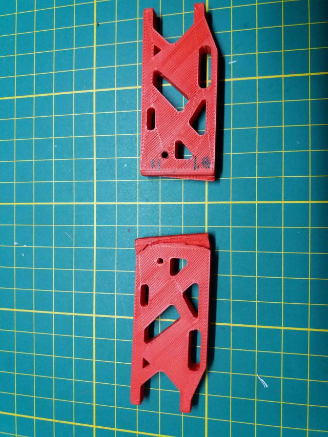

Récemment j'ai fait des essais avec les triangles AR, peu concluant cette fois. Vous l'avez constaté Wink
Imprimé à 100%, la pièce casse à chaque fois ou presque que l'on me rentre dedans. Et casse à la même place.

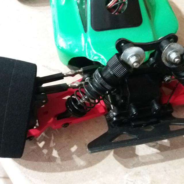

Mon explication c'est qu à l'avant je suis un peu protégé par le "sauve servo"

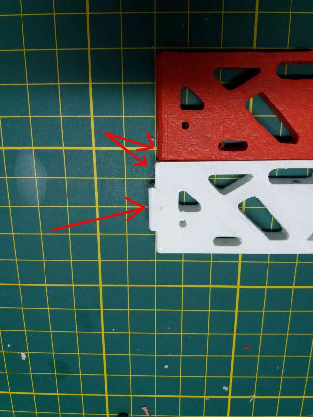

Mes améliorations pour les prochains essais sont les suivantes:
-Amélioration du process de chauffe sous les conseilles d'adriou
-Mi 1 mm de matière en plus entre le trou de l'axe et l'extrémité pièce (voir double flèches).
-Mi  un renfort de 2,5 mm au centre de tige (voir simple flèche)
Je suis au maximum de renforcement pour cette voiture, le triangle est à la limite de toucher sur le bloc différentiel, et le châssis. mais pour notre projet on peut prévoir plus.

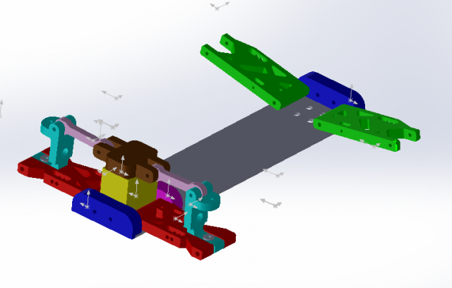

j'ai commencé à dessiner quelques pièce, pour le châssis j'ai pris l'idée d'un vieux modele : une tole carrée de 2mm.
Et pour les autres j'ai pris modele sur la losi, mais aussi ma fazer, et même ma kyosho gt.
en dessinant je doit penser à la résistance du matériau et la faisabilité à la 3d.

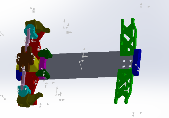

Voilà où j'en suis arrivé avec l'étude du dessin de construction, quelques heures déjà d'analyse... Je le met un peu de coté pour un dessin mis a disposition sur un site. Il me parait pas trop mal, je vois déjà des modifs à faire mais bon. Je vais déjà l'imprimer pour voir un peu et se faire une idée.
