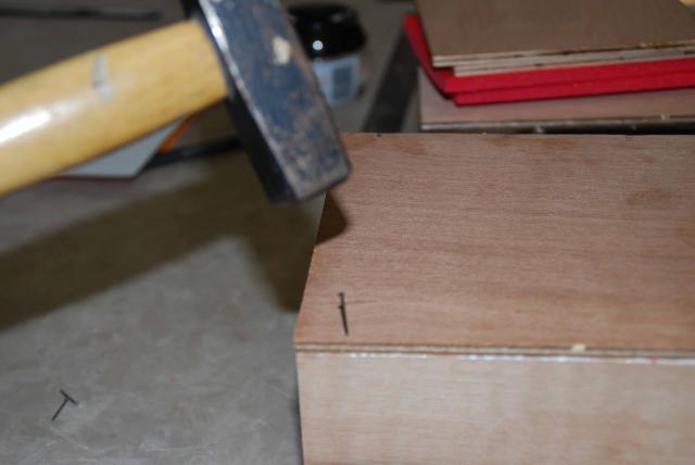

Cette idée vient d'un ami qui saura se reconnaitre, c'est simple à réaliser: il suffi de se procurer du contre plaqué pas trop épais (5mm c'est bien), et de faire les apprenti menuisier...
Couper les morceaux de contre plaqué à taille voulu en fonction de la taille du coffret que vous souhaitez réaliser. Perso je prend une taille bien large histoire de pouvoir prendre le model , les coller avec une colle à bois et les clouer :

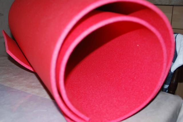

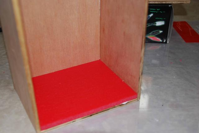

ensuite récupérer de la mousse de protection, ou alors comme moi du tapis de gym dans magasins de sport, les coller sur les parois  avec la même colle que l'assemblage.

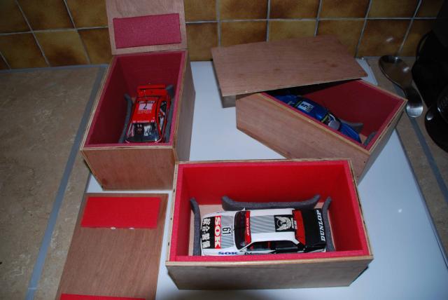

Si comme moi vous prenez une taille bien large, il faudra caller le model, je l'ai fais avec de l'isolant pour tuyau de chauffage dont j'ai coupé des rondelles.
Et voilà le boulo:

MessagePosté le: Mer 12 Oct 2011 - 17:17    Sujet du message: -Maquette divers- coffret de transport Répondre en citant
ta pas bien ecouté!(tu mets tes main sur la tete)prend du scoch double face pour coller ta mousse,la colle à bois n'accroche pas sur celle çi
MessagePosté le: Mer 12 Oct 2011 - 17:53    Sujet du message: -Maquette divers- coffret de transport Répondre en citant
Shocked oups!!! je me refait engueuler Confused   Mort de Rire ... de toute façon j'avais pas de doubles face, la colle à l'air de tenir pour l'instant en tout les cas, si dans le temps ça ne tient pas j'écouterai ton conseil....  Okay Okay Okay
